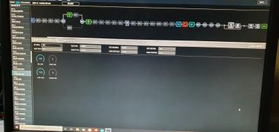

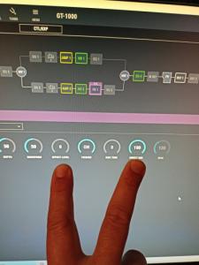

Vale. Creo q he dado con la tecla. Se trata de que el control que busco es la mezcla de 2 controles. bueno, es su sistema pero ni el más intuitivo ni el más lógico. Se trata de los 2 que señalo en la foto.
Boss de 2ª mano en Mercasonic

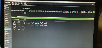

5SENTINEL5
por el 05/02/2022

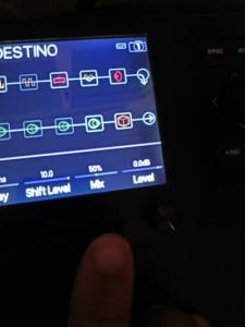

En todas las plataformas que he usado anteriormente está siempre igual. MIX se llama. Véase la foto.

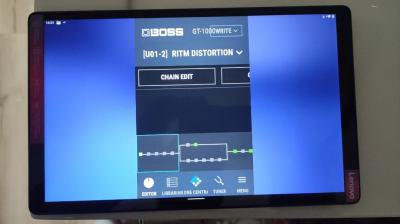

Por qué la aplicación Boss tone studio para Android cuando giras la pantalla en horizontal no se amolda a la pantalla. Hay que tocar algo en algún menú o es que es así y punto.

#242 nadie discute eso, lo que tiene Boss es que te da 2 parametros y por eso yo la veo mejor, es lo mismo que si tuvieses pedales analogicos, porque la gran diferencia es que en un Mix total te come audio original en cambio al poder controlar nivel de efecto y la mezcla directa con este ultimo recuperas tono y volumen perdido al pasar la señal por el efecto, deberias entender este principio que te lo explico resumidamente asi puedes dejar de buscar el famoso mix, que como te digo en esto Boss se supera y supera, no por algo siempre fue el numero 1 en fx, o por lo menos quien les enseño a los demas (mi opinion)
el principio de Boss es como el de los compresores de audio o la mayoria que tienen un make up que es un recuperador de volumen y señal luego de comprimir, en este caso el direct mix actua como ese make up luego de pasar por el fx te permite graduar la mezcla final recuperando al maximo el tono y volumen original de la guitarra o ampli o depende en que parte de la cadena tienes puesto el fx,
tambien hay otros factores y depende del fx,, boss usa uno u otro sistema para poder logra un buen rendimiento del efecto sin joder el audio original
en resumidas cuentas los demas simplificaron en detrimento del audio y solo pusieron un mix, boss fue mas alla y puso 2 parametros,, mas que perfectos para lograr buen resultado, hablo de line 6 y demas lineas no tan pro ni caras, axe trae de todo y kemper no recuerdo aunque no es tan bueno en fx
por ese motivo y varios mas, el sonido esta claro, vendi las dos helix que tenia y me pase a boss, que ya tuve desde la 6 a la 1000, lo unico que la supera y en ciertas condiciones aunque cuesta mas es el axe fxII para compararla con algo maso de su valor, aunque el axe ya de segunda mano cuesta mas, siempre hablando de lo que conozco, consejo, sigue perillando pero tambien aprende el porque de cada cosa y como funciona o a de funcionar asi tienes mejores resultados, cada principio tiene una logica, venga suerte que es un bichazo de pedalera y ya ni te digo para grabar o el directo

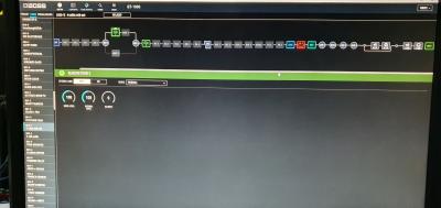

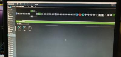

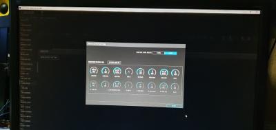

como me habeis pedido varios como configurar la gt1000 para el método de los 4 cables os pongo unas fotos de como lo tengo
Si, al encontrarlo lo comprendí. Lo que me pasa es que usa un sistema un poco distinto a las cosas q estoy acostumbrado. Pero mola mucho, si.
