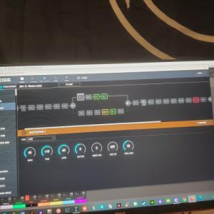

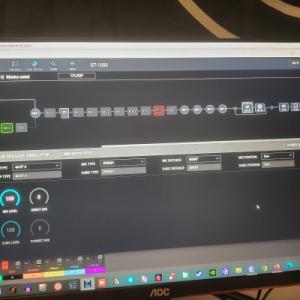

Asi es como los tengo se ven encendidos pero no... suenan

Como previo ya esta no?lo meto por el send y return y lo activo

pues por lo que se ve si se desactiva el amp, la simulacion cab ,ir queda anulada por defecto
yeyeguitar
#366 Entonces, la única solución que veo es que, en la cadena, coloques primero el bloque Send/Return con el Solar y después el bloque Amp (encendido) en ON y elijas un ampli limpio.
Esto debería darte un buen resultado.

#366 intenta esto. El pedal metelo por un send/return antes del divisor1. Este divisor selecciónalo DUAL. Después selecciona el ampli uno encendido en la cadena de arriba y abajo el amp 2 lo apagas. En el mix1, haz que toda la señal de la cadena de arriba se corte y solo salga la señal de la cadena de abajo. No sé si me explico.

ya lo habia hecho y nada...
comechich s
por el 05/04/2023
ademas se ve n las fotos que aparece el bucle antes del divisor
comechich s
por el 05/04/2023
lo he vuelto a intentar, y no hay manera , creo no no tiene esa opcion! joder es una pena
