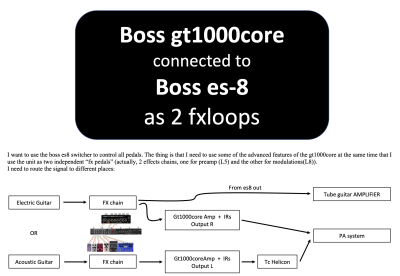

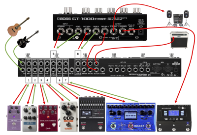

Finalmente me he acabado pillando la gt1000core. Inicié un post dónde expongo lo que pretendía hacer, pero no ha habido demasiado movimiento... 😂😂😂
Bueno, hablando con Micky Vega, me dió una solución bastante eficaz.
La idea es poder rutear la gt como si fuesen 2 efectos que entran en un switcher (al principio eran 3). Lo que parecía obvio, no lo es tanto, así que ha tocado inventar. La cosa "funciona", pero no acabo de entender por qué.
El técnico de Boss en España (un pobre chico que debe de estar en casa intentado resolver las mil dudas y problemas que le planteamos, a penas tiene material y tiene que ir pidiéndolo prestado a colegas. Si consigue orientarme, lo pondré por aquí.
De momento, os adjunto mi última configuración por si a alguien le pudiese interesar o mejorar. Cuando tenga un rato, haré captura de pantalla del ruteo interno de la gt. Pero creo que hay algo que falla, ya que no sé si la señal, en cierto modo, se dobla. Lo idea sería crear dos canales paralelos: uno para los efectos y otro que recibiese la señal final del switcher para meterle un amplificador límpio y IRs (de ahí salir a PA). Podéis ver mi otro hilo para esta versión, pero no funciona!!!
