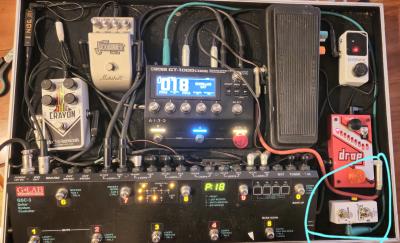

Tengo la gt insertada como 2 pedales independientes en un switcher. Si uso el looper (como pedalindependiente) al final de la cadena de pedales, el sonido/tono/eq cambia de forma muy notable!!!
Hola, yo estoy empezando a usarla y me he leído todo cuanto he podido para comprender y aprender a usarla, no tengo idea de cuál es el problema pero me da que quizás el problema está en donde colocas el loop en la cadena de efectos, al menos eso me parece que es lo que te pasa, coloca el loop en la cadena donde iría normalmente ese efecto.
Boss de 2ª mano en Mercasonic
Sam
por el 06/02/2025
#505
Hola. Tengo el loop en el primer divider, y, si la es8 no está haciendo algo raro, le debería estar llegando toda la señal con los diferentes efectos externos que tengo. Y ese loop lo tengo al final de la cadena del es8. Es como si la señal fuese procesada a su bola por la boss gt (quizás la digitaliza de una forma diferente a si fuese un looper tipo rc-5.

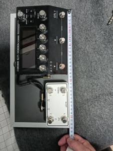

Hola! No sé si hay muchos usuarios aquí de la Boss Gt 1000 core. Me la compré hace un año y ahora mismo es lo único que llevo tanto en el local, como en casa o en directo. En el local voy al retun de un ampli a a válvulas.
Utilizo 4 switch que los saco de las dos entradas de pedal de expresión.
Quería compartir mi experiencia, porque no veo que nadie vaya solo con ese pedal, pero para mí es suficiente, si es verdad que he tenido que comerme bien la cabeza y echarle horas (chat gpt me ha ayudado)
Alguien más por ahí que vaya solo con ese pedal?
(Lo he puesto a la venta, pero no por descontento, si no por qué me gusta seguir probando y quiero pillarme otro aparato quizás como el nano cortex o el Kemper Player)

#508 yo la acabo de comprar, me echas un cable y me dices que pedal es ese????
Gracias.
Iván Jiménez
#509 Tiene pinta de ser un pedal DIY o al menos, no es un pedal comercial al uso.
Sam
por el 16/02/2025
#510 estos pedales son switches para pedales y/o amplis. Los hace Ramón según lo que necesites y le pidas. Yo le encargué uno con 4 pulsadores para controlar mi gt1000core combinado con un switcher para cambiar canales en mi ampli y un 10!
jcasot
por el 16/02/2025
#511 quiero el esquema o el contacto 🤣🤣
Juan Sánchez Gómez
por el 17/02/2025
#509 Pues si, es un pedalillo que va conectado a las dos salidas de pedales de expresión.
Efectivamente los hace por encargos. Ten en cuenta que no tienen led, dependiendo para lo que lo quieras te puede servir o no. Yo por ejemplo, lo utilizo para cambiar preset (arriba o abajo) y los otros dos, uno de tap tempo y otro para afinador, así dejo los 3 stwich del boss para activar o desactivar efectos o cadena de efectos.
https://www.instagram.com/gcpedalboarddevices?igsh=ZmV1OW02aGdiN2sw
Te dejo su enlace.
Iván Jiménez
#513 Yo me hice uno con la carcasa de un pedal chino roto.
El mío tiene un footswitch momentary y otro latch para que sirva tanto para tap tempo como controlador de amplis o lo que sea. En la gt1000 da igual como sean pero así se puede usar para otros pedales o amplis.
Además el boton amarillo que tiene es para activar o desactivar el led que lleva incorporado ya que a veces da problemas que haya led o que no lo haya.
