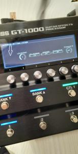

Buenos días
Tengo un pequeño problema con mi GT-1000. Después del encendido se apaga repentinamente pasado un tiempo. La solución viene en el manual. Al parecer obedece a una política de ahorro energético
El GT-1000 puede apagarse automáticamente. La corriente de alimentación se interrumpirá automáticamente cuando hayan transcurrido 10 horas desde la última vez que se reprodujo algo o se accionó la unidad. La pantalla mostrará un mensaje durante unos 15 minutos antes de que la unidad se apague. En los ajustes de fábrica, esta función está activada (“ON”), por lo que la unidad se apaga al cabo de 10 horas. Si desea que la unidad permanezca encendida todo el tiempo, ajuste esta función en “OFF”. 1. Seleccione [MENU] 0 “HARDWARE SETTING” 0 “OTHER”. 2. Use el mando [1] para seleccionar “OFF”. Pulse el botón [EXIT] varias veces.
El problema es que siguiendo esa ruta en mi GT-1000 no viene la opción desactivar (OFF) donde se supone que debería estar. ¿A alguien le ha pasado lo mismo? ¿Será buena idea resetearla  'como vino de fábrica' a ver si entonces aparece?
Gracias de antemano
yeyeguitar
#527 Estás en la página del menú equivocada.
Para entrar en esa página has tenido que pulsar OTHER.
Sigue estos pasos:
1 Menu
2 Hardware Settings
3 (Flecha Derecha) >
4 Auto Off
5 Selecciona la opción de tiempo que desees entre estas 5 opciones: 20min / 1Hour / 5Hours / 10Hours / Off
También podrás desactivar el aviso previo al apagado si así lo deseas.
Un saludo.
