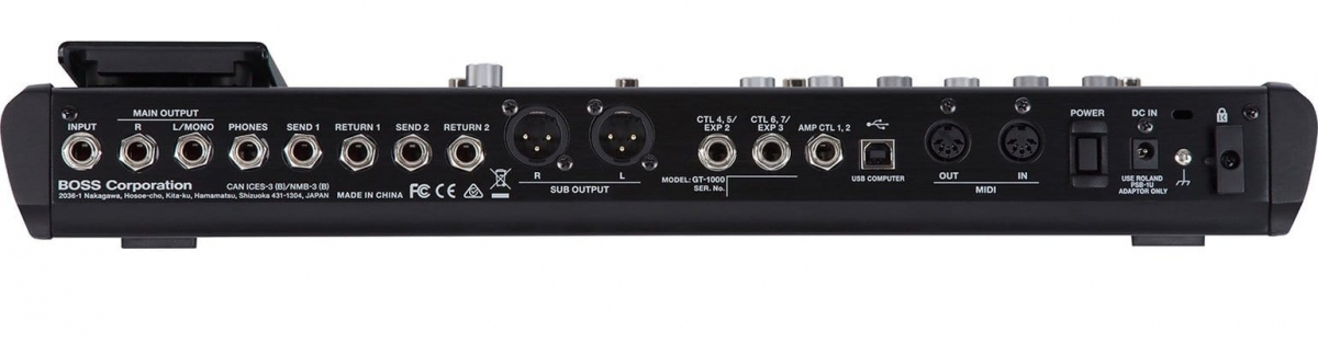

una pregunta, de cara a directo:
¿Se puede sacar una configuración diferente por las salidas main output, que por las salidas sub output?
es para sacar por el Sub output una emulación de pantalla y ampli, y por la main output quitar esas emulaciones, dado que irán a un ampli de verdad...ademas de efectos diferentes
por otro lado, se puede utilizar la configuración "4 cables" por las send-return como en otras (para en el ampli real, poner unos efectos delante del previo y otros detrás), ¿como se comporta luego la señal Sub output?¿puedo poner en esa salida que los efectos estén "de otra forma"? dado que por esa salida no hay ampli real, sería meter un previo, ampli y pantalla virtuales, pero solo para esa salida....
no se si me explico...los que la hayáis usado lo mismo me podéis decir algo, en vez de empollarme un manual tocho de un aparato que no tengo aun ni puedo probar, pero que estoy valorando...así como Line 6 helix...
gracias...
bernardonurvia
por el 05/06/2020
#6 yo la uso con 4 cables con mi ampli, para usarlo y va por el send /r.. (hasta dos ampli ya que tienes 2 s/r)y he puesto en las sub una ir de v30 2x12( puedes poner una por L y otro ir por R) más 2 previos de la boss dividiendo la cadena, para un total de 4 amplis (2 previos reales por S/R y 2 previos simulados) simultáneamente .. tienes muchas posibilidades ya que la cadena de efectos es bastante flexible con muchas configuraciones ya que tiene divisores de rutas que puedes aprovechar.. te aconsejo descargues la app y la mires de manera offline y así toquetear un poco.. fue lo que hice y lo que me ayudó a decidirme.. el sonido que saco es bastante bueno, además que también puedo usar otros previos de la misma boss gt1000 y así combinar los según el tema que este tocando (toco con una banda de alternativo y otra de bailables) ..
