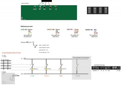

Tengo que decir, que he conseguido cambiar los canales del 333xl por relé.
Aún lo tengo como prototipo, cable midi y una placa de pruebas y en ella he realizado un divisor de tensión, ya pondré un esquemita y un vídeo de cómo cambian, ahora tengo que incorporar un Jack hembra stereo y a cambiar canales con la gt-1000 con la opción de control amp.

Buenas.
Pues estoy liado con ello y no doy con la tecla.
La GT-1000 tiene tres modos de trabajo en el Control Amp, Lach(anclado o pegado), Pulse (siempre esta en OFF, y cuando pulsas haces un ON) e Invert( Siempre esta en ON, y un OFF cuando cambias).
Esta pedalera segun manual, cuando el Control AMP esta en OFF significa que estas cerrando el rele interno, y si esta en ON esta abierto.
La unica forma que me trabaje mas o menos es configurado en Invert, pero que pasa, este modo te da un pulso siempre que hay algun cambio en el Control AMP tanto si le das un ON o un OFF, y esto no me vale, ya que cuando cambias de Patch por ejemplo tengo el Control AMP 1 en OFF y el Control AMP 2 en ON, y paso a otro Patch que tiene el Control AMP 1 en ON y el Control AMP 2 en OFF, te mete un pulso por los dos, entonces el ampli no sabe lo que hacer y se queda en el mismo canal que estaba.
En modo Lach no me funciona el cambio, ya que lo hace tan rapido y a la vez que el ampli no se entera del cambio,
Y otra cosa que me come la cabez es la opcion del 3 canal, ya que no doy con la forma de cablear para que funcione, ya que el conector es TRS (una masa y dos vivos) y segun he visto por ahi el tercer canal se cambia cuando estan activados los dos reles, si tengo una masa conjunta no doy con la forma de conectarlo.
Os dejo un esquema (que saque de un hilo de aqui) del que he seguido, ojo la resistencia que indica para el canal limpio no es correcta, probe con la que indica y no cambiaba, le puse una de 31 KOhms.

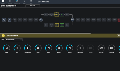

Hola llevo tiempo trasteando con ella y sigo sin ser capaz de empezar un preset desde cero, siempre me sale así:
La verdad no me gusta nada esto si no es configurable y en el manual de esto no pone nada. Recuerdo que en Fractal tu empiezas desde cero, pones lo que tu quieres, pero aquí sale todo por defecto, que luego puedes desactivar, pero así de primeras para mí me resulta lioso.
No sé si es la core o en todas funciona igual.
Si alguno me puede decir se lo agradecería.

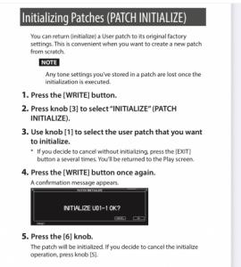

#52 Hola, para borrar un preset sólo tienes que seleccionarlo y dar a write y dentro de las opciones que salen selecciona inicializar y ya está. Es muy sencillo.
Sólo tienes que tener en cuenta que sólo se pueden borrar las configuraciones de los preset de usuario, tienen una U delante.

#52 Lo primero de todo gracias por tu respuesta.
Eso que me comentas ya lo probé y no funciona, lo he vuelto a probar y no hay forma, el preset no se queda en blanco. Yo tengo la core, supongo que esto debe de funcionar en la otra, pero en esta no, a no ser que haga algo mal, pero me desespera un poco.
Lo único que consigo es que borre lo que hubiera editado, pero sale toda la cadena de efectos y salen marcados por defecto el amp1 y el ns1 y el amp2 y ns2, que puedes cambiar con el botón control uno, y también sale activada la reverb, pero no se borra todo.
Sigo estos pasos:
