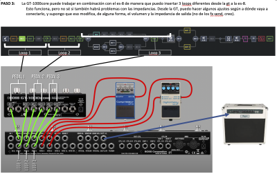

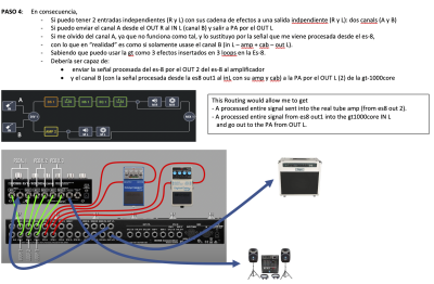

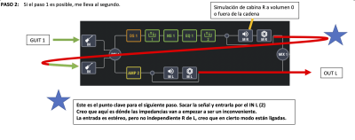

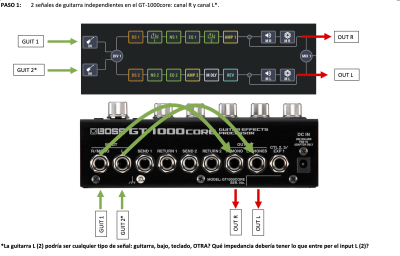

Hola,
Os pido ayuda sobre una configuración que estoy intentando llevar a cabo con mi pedalera.
NECESITO:
- Salir del switcher es-8 hacia el ampli (esto guai!, no problem)
- Salir del switcher es-8 hacia la boss gt-1000core, procesar la señal con amp y cab, y salir por el out 2 (L) a la PA.
- TODO A LA VEZ, COMO 2 CANALES SIMULTÀNEOS.

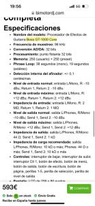

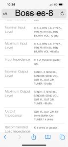

El tema es que ya uso la gt enviando 3 loops individuales al es-8. No consigo que entre nada de nuevo por el IN L, y mucho menos que salga  (a no ser que encienda el 3r loop, que acaba en el out R, pero los loops de la es-8 no entran). Es raro, como si estuviesen las salidas enlazadas, y tampoco detectase la entrada L. Creo que es un tema de impedancias y bloqueos de señales diferentes...)
Adjunto los pasos lógicos que he usado (y las especificaciones de los dos aparatos por el tema de la impedancia), y a ver si alguien es capaz de dar con una solución!
Muchas gracias!!!!!!

Nuestro gran MICKY me ha SOLUCIONADO el tinglado.
Ahora puedo entrar a la es-8 por sus 2 inputs con la eléctrica y la acústica.
En la es8 entro 6 loops de pedales + 2 efectos (o cadenas de efecto) que saco de la gt1000core.
A partir de ahí:
Eléctrica:
- un out se va al ampli de válvulas.
- el otro se vuelve a la gt1000core
- de la gt, la señal ya solo pasa por amp limpio y cabs (ya viene cargadita de la cadena de efectos de la es8) y lista para la pa.
- de la gt, si uso la acústica, se va a un tc helicon play acoustic (y si me da pereza cargar dos guitarra, uso la eléctrica con su simulación de acústica y a correr)
Muchas gracias por tooooodo Micky!
