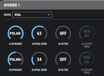

¡Un nuevo feliz poseedor de una GT-1000 Core se presenta! (por supuesto con pregunta 😀)
Estoy probando a usar la dinámica de la guitarra para cambiar de canal. He seguido varios tutoriales y más o menos lo entiendo.
En el canal A tengo un ampli JC-120 con algunos efectos de modulación y en el canal B tengo un ampli MAXIMUM con delay. Esta configuración es solamente para hacer pruebas, alternando entre un sonido limpio y uno bien saturado.
Adjunto una captura de los ajusters del divider

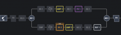

El problema que tengo es que el canal B pierde chicha. Imagino que tiene que ver con que la señal de guitarra que está por debajo del umbral (24) no le llega al ampli y por tanto eso afecta al sonido. Me puede parecer lógico.
Pero si intento compensar colocando un booster en el canal B delante del ampli (usando una distorsion, overdrive, booster o incluso una eq), parece que esto aumenta la señal que le llega al divider aunque el booster esté colocado en el canal B (y, por tanto, después del divider) y me cambia de canal aún tocando a la misma intensidad que antes no provocaba el cambio de canal.
Esto no tiene sentido para mí.
Se me ocurren maneras de remediar esto usando los parametros de ASSIGN pero antes de meterme en ese jaleo, os quería preguntar si os pasa lo mismo o si hay algo que no estoy entendiendo.
¡Gracias!
