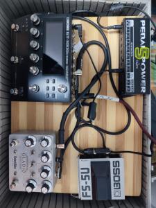

Hola gente, no se si se ha hablado ya (no lo he encontrado) de cómo configurar en la Boss GT 1000 Core un pedal externo (Boss FS-5U) cómo tap tempo.
He logrado conectarlo pero no consigo que me haga la función de tapa tempo...
Gracias
5SENTINEL5
por el 26/11/2023
#434 Hola. Yo tengo el gt1000 grande, no uso pedales externos. Pero puedes asignarle a la pedalera el TAP tempo donde quieras. Si entras en la opción CTL/EXP y vas a la pestaña ASSIGN puedes asignar lo que quieras al pulsador que quieras. Supongo que también al control externo. Asegúrate de que en el MST has activado la opción TEMPO HOLD y en el delay o los efectos que uses con tapa tempo, cambias el TIME de MS a particiones. No sé si me he explicado. Un saludo.
Juan Sánchez Gómez
por el 26/11/2023
#435 Hey, ya está! Sólo era que debía seleccionar la salida correcta, cosas de las prisas y las ganas jejeje
