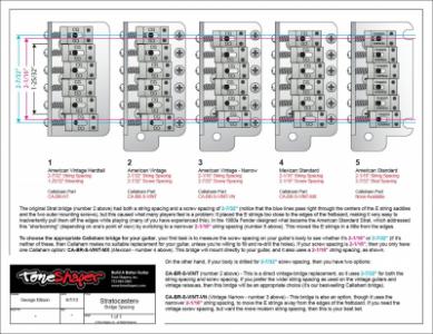

Para complementar un poco el hilo, dejo aquí esta imagen de las distintas medidas de los puentes fender:
