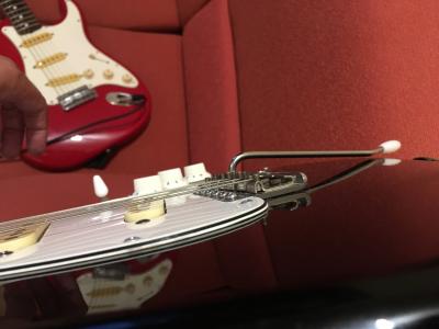

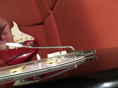

A ver, mira te envió dos fotos una en la que se ve la palanca en la posición habitual para hacer trémolo, que tiene un ángulo pues bastante elevada, al menos comparada con otras guitarras que tengo. Y otra en la que se ve la palanca justo al lado contrario, y como se puede ver es una posición muy pegada al cuerpo...no se. Lo que sí que es verdad es que si elevas el puente a base de apretar los muelles se separa del cuerpo pero vamos...no sabría decirte hasta qué punto. Seguro que alguien sabe decirnos.

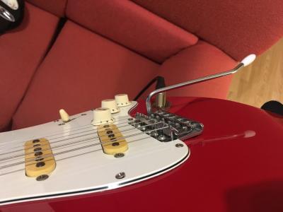

como a mí, como le queda a la otra roja que se ve en el sofá? puedes poner fotos?

Pues a ver, está guitarra tiene el puente un poco más separado para poder hacer un poco más de movimiento hacia atrás, pero como puedes ver en la posición habitual para hacer trémolo que algo pegada al cuerpo, a mí me gusta un poco más separado, igual se puede hacer algo por mejorar este ángulo, a ver si alguien nos sabe decir. Sin embargo en la posición inversa se separa mucho del cuerpo y es más cómodo claro...mira: disculpa pero soy penoso como fotógrafo está claro...pero bueno
Por cierto es la misma palanca, no tengo la de la roja tengo que comprarle una cuando tenga tiempo...en fin son dos Squier la negra koreana del 87 y la roja japonés también de las antiguas pero no recuerdo el año, lo digo porque no son fender e igual la cosa cambia algo, lo desconozco.
