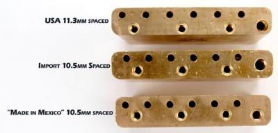

Como hablábamos arriba, las dimensiones no cuadran con las especificaciones que da la página guitarfetish, que fabrica los bloques. ya que divide en 3 tipos

este es el mío, del borde del hueco de la primera cuerda al de la ultima hay 54 mm aprox. como la "mex" y la "import"y tiene la rosca de la palanca del tremolo inclinada, como la usa, pero la usa tiene que medir 56.
Si te fijas, este agujero está alineado con el de los tornillos, como el Usa y el Mexico, lo que parece indicar que se trata de un puente Mexico, pero resulta que la guitarra es Japonesa de la Serie E, del 84-87.

Le habran cambiado el bloque, no seria nada extraño...fijate si los agujeros de las selletas coinciden a la perfeccion y subi fotos del puente completo si podes asi lo vemos

Algo que haría que todo encaje, sería que no esté midiendo bien esta distancia:
index.php?controller=forum&action=view_attachment&attachment_id=104439
ya que por lo demás parece que tiene las especificaciones USA: agujero de la palanca inclinado y alineado con los demás. solo falla la medida.

La distancia de los tornillos de sujexion del puente coincide con la de los agujeros de las cuerdas?
Pufieron haber cambiado el puente tampoco te rayes con eso

qué bloque compro entonces? quiero uno que me valga y que no tenga la palanca inclinada.
Borgass
por el 06/09/2017
#33 pues al.parecer el de 54 mm...no tienes muchas opciones.
Rafa
por el 06/09/2017
El bloque de las medidas mexicanas, entonces... eso sería para comprar el bloque, aunque ¿crees que por ese precio (50-60) puedo comprar un puente completo de la misma calidad o mejor? me recomendáis alguno?
