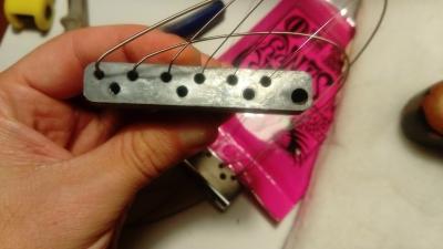

En qué te afecta a ti? El americano casi seguro que no te vale. Además has medido el tuyo y dices que es menos de 11. Mira en tu bloque si el agujero de la palanca está centrado sobre el eje longitudinal o desplazado. Si está centrado, es import. Pon si no una foto. De todas formas, si mides los agujeros con un calibre deberías sacar la medida exacta.

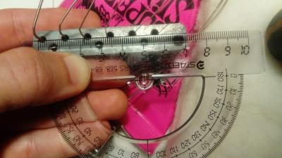

Aquí adjunto foto del bloque, del borde del hueco de la primera cuerda al de la ultima hay 54 mm aprox.

Pues con esa configuración ya me surgen dudas. Un 2% de error entre la tolerancia de fabricación y el hecho de que estás midiendo con un transportador de ángulos de plástico es asumible, así que probablemete sea de 10,5. El import no es porque el taladro de la palanca no va centrado. Mide la altura del bloque y de paso el espesor del cuerpo. Puede ser el made in Mexico, pero no tiene ningún sentido si es japonesa. Si el bloque mide más o menos 39 o el cuerpo menos de 44, es el de Squier.
Rafa
por el 06/09/2017
mide 42 el bloque y 46 el cuerpo
pastodeloslobos
por el 06/09/2017
Pues tiene toda la pinta de ser el Mexico.
