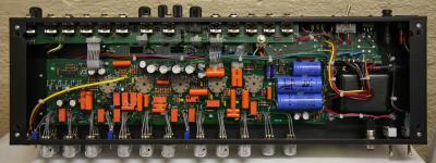

Aquí abajo dejo una foto de un mesa del que nadie duda que sea valvular.
Actualmente la inmensa mayoría son así, para tener un valvular puro o es de boutique o es muy viejo (reconozco que el junior es más clásico en este aspecto), pero el ht5 tiene esa etiqueta.

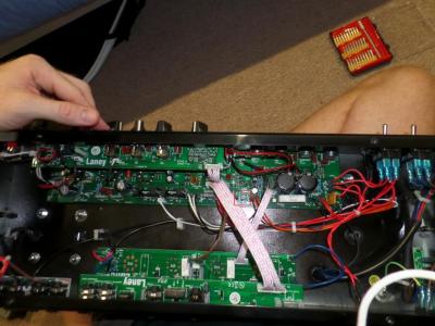

Aquí dejo otra imagen está del irt studio, para que se vea que lo de los valvulares es muy relativo.
Yo lo tengo muy claro, si tiene valvulas de previo y de potencia es un valvulas 100x100, lo del resto de circuitos que llevan es la evolución lógica de la amplificación moderna.
