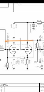

A modo de curiosidad, ¿hay alguna manera de probar el Valvestate sin válvula?, es decir, con cualquier injerto para que la electricidad pase pero sin la válvula, simplemente para comprobar si se aprecia la diferencia, existe "leyenda urbana" con el tema de la válvula en los valvestate, yo he charlado personalmente del tema con un verdadero entendido en la materia y me han dicho que no es más que una maniobra de marketing de Marshall, ya que esa válvula que lleva al ser tan pequeña no se "calienta" lo suficiente ni siquiera para "colorear" el sonido como dicen, simplemente deja pasar la electricidad y no hace absolutamente nada, aún con esas reitero que me encanta el sonido del Valvestate 8080.

vedaabierta
por el 06/03/2022
#496
Quitas la válvula y unes como en el adjunto con un cable bien soldado con pinzas de cocodrilo a las parrillas de las resistencias.
Aunque lo suyo sería levantar una patilla de r71 y probar.

por el 06/03/2022
#499 Gracias vedaabierta, probaré a ver que tal, teniendo en cuenta que a estas alturas tampoco es que tenga oídos digitales... 😅
