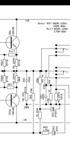

#483 Por cierto Tony, tú que te conoces bien esta serie: la gente escribe por ahí que el mejor modelo de Valvestate era el de 80W, el diseño del circuíto original, y que luego hicieron variantes para sacar 65W, 100W, 10W etc.
No se si es la típica cosa que se extiende por los foros, o si tiene algo de sentido.
¿Qué sabes de ésto?
vedaabierta
por el 04/03/2022
#486
El 8080 y el 8100 son exactamente idénticos solo varía el trafo de Alimentacion.
El 8040 el canal od es el mismo que los anteriores, el clean creo que es diferente y la etapa de 40w.
Los 8020 por ejemplo son los ancestros de la serie mg, practicamente los mg actuales son ese diseño con la etapa de potencia sustituida por un integrado.
Los de la serie vs tienen un circuito diferente a los 8xxx, pero entre un vs100 y un vs65 prácticamente iguales.
La fama que tienen unas series y otras viene dada principalmente por la calidad de los altavoces que traian de serie, teniendo los 8xxx con celestion g12? , los vs con oem bien eminence, celestion o nisu y mg con nisu.

Paco
por el 04/03/2022 1 anuncio en Mercasonic
#489 Pero la impedancia influye en el sonido resultante. Deberían sonar bastante distintos estos amplis entonces si los ponemos al mismo volúmen.
vedaabierta
por el 04/03/2022
#490
No, solo en el volumen, de hecho cuando hace más de dos décadas me cargue los darlington de la etapa por conectar un 8080 a 4ohm(altavoz del combo + pantalla de 8ohms), al mirar el esquema para cambiar transistores quemados, le cambie también las resistencias que indica y hasta que murió de viejo estuvo conectado a 4ohms sonando igual que lo hacía antes a 8,eso sí cuando lo conectaba a 8 daba menos volumen, pero sonar, sonaba exactamente igual.
kortatu
por el 05/03/2022
#491 Hola vedaabierta:
Veo que tienes conocimientos de electrónica (al menos más que yo, porque los míos son bien escasos) aunque supongo (y corrígeme si me equivoco) que cuanto menos impedancia los altavoces más suenan, sin embargo (por lógica) no tienen porque sonar mejor, ya que el exceso de watios o volumen no substituye la calidad de sonido.
