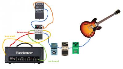

Y si conectas un pedal simulador de amplificador limpio directamente al return del loop del amplificador?
Asi te saltas todo el preamp del blackstar y solo usarías su etapa de potencia.

Gracias Andres!! Para entender tu recomendación, como lo tengo que hacer con las conexiones? Guitarra a input del pedal y este al return del loop? Y que conecto en el send?
Gracias de nuevo?
Yo utilizo el loop del ampli para conectar un overdrive, el delay y el looper, utilizando el send y el return con sendos jacks.

#17 Se puede hacer como dice el compañero y así el previo es el pedal, o pedales, el send se deja sin usar.

El problema de saltarte el previo del ampli es que sacrificas el canal saturado del mismo.
No se si el compañero quiere eso, es una posibilidad desde luego, utilizar solo la etapa del ht5 y sacar la saturacion de algun pedal.

Para tener las dos cosas al tiempo, canal saturado del blackstar y el limpio de un pedal, si se añade un selector de línea se puede hacer.
Acá un ejemplo

#23 O una caja A/B si si se puede
