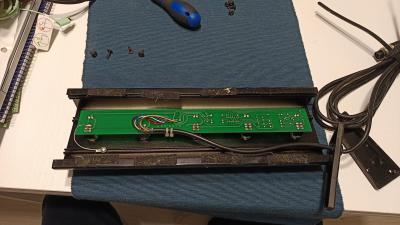

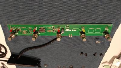

#9 ¿Lo ves factible Pedro? La pedalera del Koch lleva 5 pulsadores:  CLEAN  /  OD  /  OD+  /  REVERB  /  VOLUME (booster)
Puestos a pedir, me gustaría poder usar el CLEAN / OD+ / VOLUME, el resto no los necesito (la reverb está siempre a ON cuando no pongo el footswitch)
¿Cómo verías hacer un footswitch con solo dos pulsadores para manejar estos tres modos? Los hay en formato mini, como los de Laney.
Gracias chicos.
parri_7
por el 21/11/2025

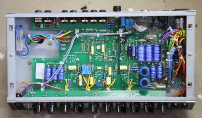

Añado un par de fotos de la PCB de la pedalera, y también otra foto de internet del ampli por dentro.
