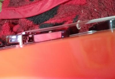

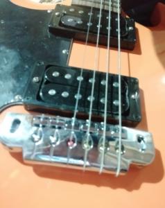

Foto 1: . las selletas están tiradas al máximo hacia atrás . Y los tornillos detrás del puente también los apreté al máximo. Y aún me pide que el puente esté un poco más hacia atrás, para alcanzar la octavación ,pero no alcanza más. ( La octavacion con el puente original era lo mismo )
Foto 2: los postes del puente gotoh entran bien en los Bushing originales de la guitarra ( solo que los gotoh son más largos )
La acción con este nuevo puente gotoh queda a 2 milímetros.
Con el original eran a 3 mm!!!
Conclusion Creéis que si corto los tornillos del puente gotoh . Y baje más la acción . Me dará bien la octavacion?

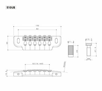

Ese puente está diseñado para montar con brushing de 2,5mm y los tuyos son de 1,9mm, de ahí que te sobre tornillo.
¿El quintado te queda muy desviado?

Ya lo sabía ,Es el mejor que pude conseguir de forma rápida y me gusta que las cuerdas pasen por encima del puente y no por debajo. Así no tengo que desaflojar todas las cuerdas para cambiar solo 1.
El quintado queda un poco desviado hacia los agudos. Están al máximo de apretados y no tiene más recorrido.( Esto mismo del quintado ocurre con el puente original)
Vale la pena que recorte un poco los postes ? Solo para mejorar el quintado? .....

Como ya te dije cuando lo mostraste, ese puente tiene muy poco recorrido de selletas.

El recorrido está igual que el original, es lo que pude conseguir , tonespro ya no puedo. Y el puente se está inclinando hacia adelante ya que no tiene la pestaña arandela que lo fije al bushing.

Por otro lado, las fotos que veo son con el puente sin tornillos superiores y sin bloquear, cuando lo bloquees debería queda paralelo al cuerpo y las selletas mas atrás y debería darte para octavar a excepción (en el peor de los casos) de la tercera cuerda(que se debería compensar modificando la cejuela) . Si no es asi el calibre de Cuerdas que estas usando con esa escala es inadecuado para la afinación usada.
Puedes cortar los tornillos a la medida adecuada.
