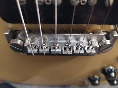

Aquí la Maybach, aunque con el puente no se aprecia bien, en el lado de los graves se ve que el bushing (¿como se llama esto es castellano?) está más hundido que la tapa, en el lado de agudos está casi a la altura de la tapa.
Si, se ve algo desparejo . Parecería que el lado de los graves está más hundido que el de los agudos.

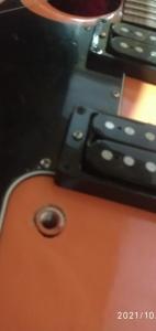

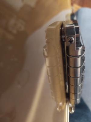

Recuerdas al desmontar los tornillos del puente tiene una especie de hueco algo así como esta foto?
Ya que esa guitarra es la misma que la mía , solo que acá están más hundidos. Y en mi guitarra estan al mismo nivel de la tapa.

Por lo que se ve debajo del puente parece que en el lado de los graves si hay hueco, en el de agudos mucho menos casi está alineado con la tapa.

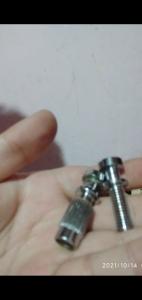

La solución a tu problema es mas o menos sencilla, es quitar esa pestaña que tiene el bushing y que quede a ras de la tapa y ganaras la medida de ese grosor hacia abajo, con lo que la acción te quedara mas baja, se puede hacer de dos maneras, la mas drástica es cortar, limar los originales después de haberlos sacado, la otra opción es conservar los originales y comprar unos bushing sin cabeza como estos:
https://www.thomann.de/es/tonepros_ss1_n_brass_locking_studs.htm
https://www.rockinger.com/es/partes/hardware/puentes-cordales/puentes-tipo-gibson/437/post-bushings
https://www.creamtone.com/products/lightly-aged-nickel-steel-long-tailpiece-studs-gibson-les-paul
Tendrías que asegurarte que es el mismo tipo de rosca y diámetro que el tuyo, para sacar los bushing es muy sencillo, solo tienes que meter un tornillo con la cabeza hacia abajo y enroscar con la misma pieza que va en el busching o con un tornillo de igual rosca y diámetro, aquí te lo explica bien:
https://www.youtube.com/watch?v=ykWHdRypMUM
https://hazeguitars.com/blog/stuck-stuff-removing-tun-o-matic-bushings
También puedes hacerlo así con un tornillo mas largo:
https://www.youtube.com/watch?v=vFisqmXZUjc
Haciendo esto podrás ajustar correctamente la acción de tu guitarra sin ningún problema y te ahorraras tener que comprar otro puente, es mas si te animas a cortar o lijar los originales hasta retirar del todo esa pestaña del bushing no tendrás que gastar absolutamente nada y te aseguro que con eso ganaras.
Ten cuidado con lo que te dice el compañero Bangzilla, porque si le das con un martillo encima del bushing te quedara la marca en la tapa de esa pestaña y suponiendo que baje un mínimo no será suficiente para ajustar bien la acción, esa solución si es viable siempre que sea algo muy mínimo lo que quieres bajar, que no es tu caso.

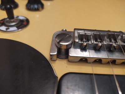

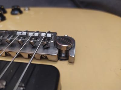

Hola Juan Ramírez los bushing que tiene son como esos que muestras en las fotos. Y están al ras de la tapa osea están al mismo nivel de altura. Ahí saco fotos.
Ferk
por el 14/10/2021
Hola Juan Ramírez acá están las fotos están al mismo nivel de la tapa. Los bushing son como esos que muestras en los links.

Ok entonces entendí mal, de todas formas en las fotos que pones no se ve bien por la calidad de las mismas, si es así y esta a ras la única solución es lo que ya te han dicho de buscar un puente mas bajo, pero mide bien el diámetro y la distancia entre pivotes, hay varias medidas distintas y algunos pueden no encajar al ser diferente esa distancia.

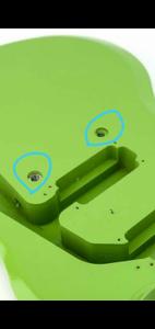

Si lo que yo tenía pensado es bajarlo más al bushing . Como en esta foto. Ya que es la misma guitarra solo que con el bushing más adentro del cuerpo.
