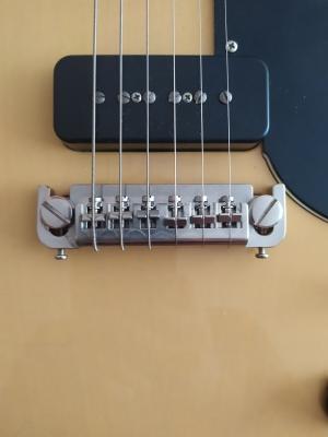

Hola foreros pille una gibson con puente wrapround y no se puede bajar más la accion y están altas 2,2mm cuerda en sexta y 2 mm en primera . Mástil ajustado. Alguna solución? Es una falla de fabrica?

¿Por qué no se puede? ¿El puente ya apoya en la tapa? ¿El relieve está bien?

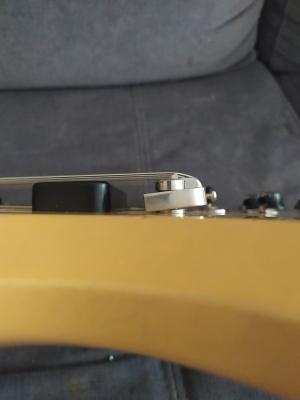

Es este puente , está apretado al máximo de los tornillos . No baja más.
No apoya en la tapa porque para cambiar una cuerda rota, tenéis que desaflojar todas las otras cuerdas del clavijero . Y si apoyaría en la tapa saltaría la pintura.

Si quieres bajar aún más puedes limar un poco las selletas....

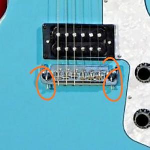

Raro que te quede tan alta, yo en la Maybach lo llevo bastante bajo y se me queda prácticamente en 1,5mm en la sexta y 1mm en la primera.

Está super inclinado hacia adelante ese puente, no? Nunca probé uno de ese tipo pero parece que tiene muchísima holgura.

Yo tuve una Special DC del 2015 y me pasaba lo mismo, no puedes bajar mas. Tendrás que ver otro puente compatible y menos grueso para que te permita bajar un poco mas :okis:

#7 Si, tiene bastante inclinación. La sección de los postes donde encaja el puente es más ancha que el propio puente, así que solo con poner las cuerdas ya se inclina.
La verdad es que funciona a la perfección, nunca me ha dado ningún problema, pero de todas maneras estoy buscando unas arandelas para meter a modo de espaciadores, a ver si quedando más ajustado no se inclina tanto.
Está inclinado si

Si encuentras unos postes en los que no haya tanta holgura podrás bajar más.
Sino también podrías poner un calce por debajo para que ajuste mejor en los postes y poder bajar más.
Te refieres a limar la ranura dónde va asentada la cuerda, Para que sea más profunda? Con que herramienta se lima?
