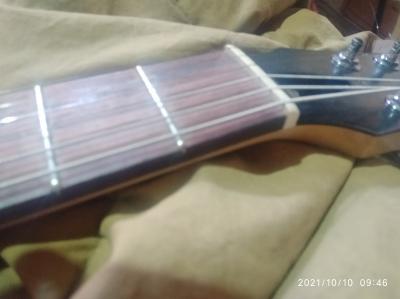

Para comprobar el estado del mástil se pulsa primer y último traste.
Difícil asegurar nada por las fotos, pero a mí también me parece que ese mástil está demasiado cóncavo.
Si relees , ya dije que ya lo ajusté

Ferk
por el 10/10/2021
Vale van más fotos
