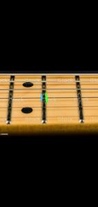

Me refiero a si la medida tomada en la foto es desde la cejuela hasta el color azul es 31,1 o hasta el del color verde es 31,4. Hay 3 milimetros de diferencia y esos milímetros se notan en la posición del puente!
bangzilla
por el 16/10/2021
Diría que es la mitad del traste, que es donde apoya la cuerda.
Juan Ramirez Vega luthier
por el 16/10/2021
Se mide justo en la mitad del traste

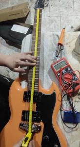

En cualquier caso mejor mide toda la escala, desde el final de la cejuela hasta las selletas, la medida debería estar sobre los 62,9 cm.

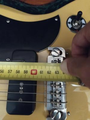

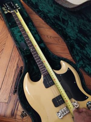

Los 63 cm dan al final del recorrido en la selleta que está más atrás ,osea donde empieza la selleta !!! ,
a ti te da el 63 cm en el medio de las selletas ,,...
Hay un problema de colocación de puente!!!
bangzilla
por el 16/10/2021
Las 24,75 pulgadas de la escala (62,86cm) tendrían que ser entre el final de la cejuela y el punto de apoyo de las cuerdas en el puente (la mitad de la selleta).
Si con el puente nuevo no puedes llegar a esa distancia lógicamente no vas a poder octavar correctamente.

Las fotos. Se ve que el 63cm de escala está más hacia atrás de las selletas .
Esto ocurre con el nuevo puente y el original
bangzilla
por el 17/10/2021
Efectivamente pinta que el puente está mal colocado (el anclaje al cuerpo), mala solución tiene.
vedaabierta
por el 17/10/2021
#177
La solución a ese problema es bien facil, como ya se ha explicado, colocar un puente con mayor recorrido de selletas, menor altura y bloqueo.
La otra opción es llevarla a luthier rellenar agujeros, taladrar y colocar un puente con menor altura, opción más cara que comprar el puente adecuado.
bangzilla
por el 17/10/2021
Viendo la foto en detalle, aún puedes ganar distancia dando la vuelta a las selletas.
