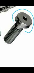

La parte de arriba son 2 piezas, poste con arandela inferior y tornillo arandela superior, tienes que desenroscar la superior del poste, colocar el puente y luego colocar ese tornillo/arendela encima para bloquear el puente.
Ferk
por el 16/10/2021
#145 aver si entendí . Dices que la parte superior del poste hay dos arandelas . (Una inferior y una superior) y que se pueden desmontar y poner el puente entre medio?
Pues yo que sepa no se pueden desmontar la parte superior del poste. De hecho dónde se inclina es donde está el bushing.

#146
Error mio, pensé que tenía bloqueo normal, ese puente se bloquea por encaje en el carril, así que o se te inclinan los postes porque tienen olgura, te estás saliendo del carril(no se puede meter la llave para ajustar la altura) o los tornillos de ajuste están fuera de la ranura del poste.
Ese puente tiene que quedar asi
Se está moviendo el bushing porque la fuerza de tensión de las cuerdas lo está tirando hacia delante.

Si ya se te han movido los bushings deberías de poder sacarlos sin problema y comprobar si entran los que vienen con el puente.
Me reitero en que si se te han movido por la tensión de las cuerdas, algo haces mal, o afinas muy alto o tienes un calibre de Cuerdas muy grueso(que viene a ser lo mismo).
Que calibre de Cuerdas usas?
Ferk
por el 16/10/2021
Me reitero en que si se te han movido por la tensión de las cuerdas, algo haces mal, o afinas muí alto o tienes un calibre de Cuerdas muy grueso(que viene a ser lo mismo).
Calibre 0,10 afinación mi standard 440. ( Nada del otro mundo)
Los que vienen con el puente no entran porque son más largos. Y habria que hacer más profundo la cavidad
