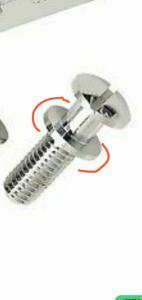

El problema Ferk no se va a solucionar taladrando para que entren mas los bushing, tu quieres conseguir que la base del puente quede casi pegado o pegado al cuerpo y eso no lo vas a conseguir por la pestaña que tienen los postes que no van a dejar que la base del puente descanse del todo sobre la tapa para bajar esos 2mm, es lo que dijiste mas atrás, conseguir unos tornillos iguales sin la arandela o llevarle las dos piezas a un tornero y que te quite esa pestaña a ambas, te aseguro que eso a un buen tornero no le llevara ni 15/20 minutos hacerlo, cualquier modificación hazla en esas piezas, intenta no hacer nada en la guitarra que sea irreversible.

A ver, el problema que tiene es doble, por un lado los postes permiten que el puente le levante más de la cuenta, si elimina los topes inferiores puede que consiga bloquearlo contra el cuerpo a costa de clavar las uñas del puente en el cuerpo suponiendo que los postes puedan roscarse mas de lo que ya lo hacen, la solución pasaría más bien por colocar unos postes con bloqueo como traen los puentes que ya hemos mencionado.
Por otro lado el ángulo del mástil es demasiado justo para el puente que trae y por mucho que pege el puente actual al cuerpo apenas le va a quedar margen para ajustar.
La única solución que yo le veo es cambiar el puente y postes.

#128 Si quitas el tope interior de los postes el puente va a quedar muy inclinado y además marcará la tapa al no tener nada que lo mantenga paralelo al cuerpo.
Pues me pille unos postes sin pestaña que entran , por eso digo que si el puente pega al cuerpo queda a 1,5mm de acción. Pero va a dañar la tapa.
Así como dice vedaabierta y banzilla y como yo dije anteriormente que va a cascar la tapa.

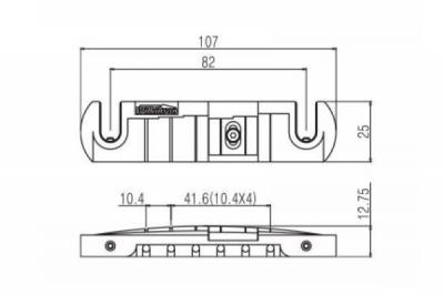

Ferk, por si te interesa he visto este puente, Wilkinson gtb, es bastante bajo, el pero es que sólo la 2 y 3 cuerda tiene ajuste.
