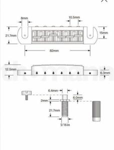

El tonepros avt2g que te comento o alguna versión del mismo te iría perfecto ya que además de ser más bajo tiene más recorrido de selletas eso si barato no es.
Lo del ángulo del mástil no te comas la cabeza, cuanto más ángulo haga más alto debe estar el puente cuanto menos pues eso,mas bajo.
Qué altura tiene el tonepros?

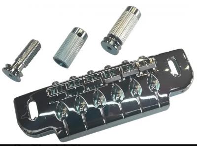

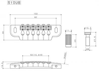

Mira este puente es un gotoh Japón . Que opinais?
vedaabierta
por el 11/10/2021
El que has puesto te daría de altura pero no se cuanto recorrido tienen las selletas, el sistema de fijacion me parece mejor.
Te dejo las medidas del tonepros

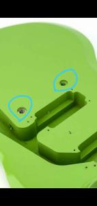

De casualidad e investigando por la red. Me encontré una desmontada que llevaba el wrapround de fabrica . Pero al parecer tiene los encastre de los tornillos metidos más abajo. El de mi guitarra estan más arriba al nivel del cuerpo . Quizás ese sea el problema?
El de sus guitarras está así de bajo?..

Hola,
Si fuera eso, quizás tu guitarra no es una Gibson auténtica. Desde el principio del hilo te lo quería preguntar, estás seguro que es Gibson original? Es que un fallo así es muy raro, el ensamblaje de estas guitarras está muy automatizado.
De todas maneras, sea como fuere, otra manera de bajar la acción es tallando una cejuela con los surcos exactamente a la profundidad de la altura del primer traste, hay varias técnicas para conseguirlo.

"Tom Tom Tombola" escribió:
Hola,
Es original. El fallo puede ser que se hizo muy rápido. Veo gente de eeuu quejándose del mismo problema.
