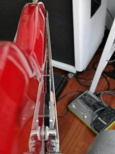

Fijate en esta foto es una sg solo con mirar se ve como el mástil está inclinado hacia atrás con respecto al cuerpo.
Ferk
por el 11/10/2021
Pareciera que da muy poca esa sensación que va cuesta abajo. Pero ahora haciendo la comprobación con las cuerdas te lo confirmo.
