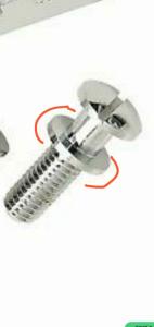

#66 Cortando la arandela para que pueda pasar y quede con forma de U o cambiar los tornillos por otro sin el tope ese que tiene de arandela fija y ya te bajaria otros 2mm.
EL tema es saber si la rosca es metrica o Imperial, pero los puedes encontrar en alguna ferreteria llevando uno de muestra.
Ferk
por el 10/10/2021
Se oye una muy buena solución. Te refieres a que consiga un tornillo de la misma medida pero sin ese tope fijo que marque en color rojo? Así el puente apoyará en el cuerpo . No va a cascar la pintura de la tapa?

Probaria a hacer una U con un clip incluso, pero la parte del poste del cuerpo no quitaria el tope ese para no liarla

Muy buena idea el clip. Quizás de tope habria que poner una arandela pero de menor espesor y que no sea fija .
De hecho la nueva arandela se podría soldar con autógena y Reducir la holgura del puente.

Si el puente se apoya en la tapa puede cascar la nitro?
Recién hize una prueba y si el puente apoya en la tapa la acción es 1,2 milímetros .
PD: el clip no entró.
