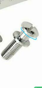

De que manera coloco una arandela? hize una prueba con otro material que encastre y si baja a 2,2 milimetros ( es lo máximo que podría bajar) y aún tendría que poder bajarse más .
Ferk
por el 10/10/2021
El puente es el genuino . Acá donde marque con azul es donde iría la arandela de que manera coloco una ahí? Aún así quedaría en 2,1 mm con la arandela . Y tendría que poder bajarse más .
