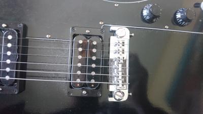

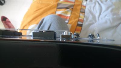

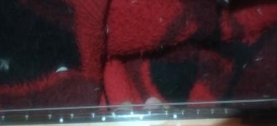

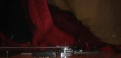

Acá dejo fotos de como está inclinado el puente y la acción.
el nowy
por el 09/10/2021
Joder eso está altísimo :mmno:
Puedes probar a poner arandelas para que el puente quede sin inclinación pero sin tener la guitarra delante creo que no será suficiente.
Lo que no me explico es la diferencia tan abismal con la de alaridos si es el mismo modelo, en la suya le ha permitido bajar mucho más el puente.

vedaabierta
por el 09/10/2021
#21
Según lo que veo en esas(que no es mucho) fotos tienes el mástil demasiado cóncavo y no vas a poder bajar la acción hasta que lo corrijas.
Tienes que apretar el alma aprox 1 o 1,5 vueltas en cuartos e ir revisando la altura de Cuerdas en la zona central del mástil y te tocará subir el puente a medida que se corrija el relieve del mástil.
Ojo que esto lo digo basándome en la foto, que no es que se pueda medir gran cosa.
Por cierto, eso de decir que "esas guitarras son así" con esa elegiría y tranquilidad me deja alucinado.
