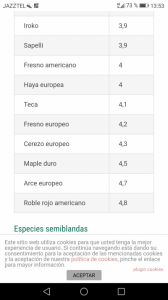

Pues nada, al final el calzo ese no sirve, lo puse y el bajo perdio muchisimo sustain, una cosa exagerada, lo quite y lo estuve mirando y era flexible, podias doblarlo y todo como si fuese una goma, la cosa es que el material en principio parecia duro como una piedra, pero cuando lo he lijado y lo he dejado super fino era muy flexible en capas finas, por lo tanto no me sirve.
Mañana o la semana que viene hare el intento de ir a buscar sicomoro a una carpinteria muy grande que hay que esta muy lejos, si no lo tienen, pues os pedire a sammy o a ti que me envieis un trozo.
toni diaz
por el 29/08/2019
El haya también es durísimo, equivalente al arce.
Y más fácil de encontrar.
toni diaz
Tonyguitar
por el 29/08/2019
gracias tio, he visto que el casi mas facil de encontrar es el sicomoro, pero es muy poroso, y creo que no es buen material, ¿el mejor de todos es el arce y la haya verdad? si consigo una lamina de arce he triunfao.
toni diaz
por el 29/08/2019
El haya es una madera común, el cedro europeo también y una chapa de hierro de 1 mm ni te digo jeje
surkaster
por el 29/08/2019
Una chapa de 0,5 mm siempre va a ser flexible sea la madera que sea.
A parte, pegarlas para hacer una cuña de 1mm me parece imposible. Que quede bien a mano?
Yo en una guitarra que me hice (esta sin terminar pero eso quedo bien, luego que si otra pastilla y tal y cual y parado) empecé con cuñas y al final solucione lijando el cuerpo y prueba error con una cuerda puesta fui dandole el ángulo.
Aunque no levantas el mastil consigues acercar la cuerda.
