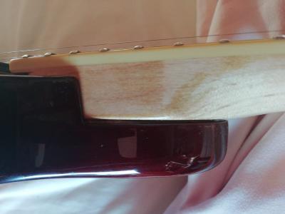

Samy
por el 18/08/2019
Mira, tenía una foto en el móvil de una de mis Ibanez.. Observa como queda la altura de cuerdas..Y te aseguro que no ha perdido ni vibración ni sustain

Samy
por el 18/08/2019
#19
Bueno, tendría que haber hecho el antes y después. Para que te hagas una idea la altura era el doble..
