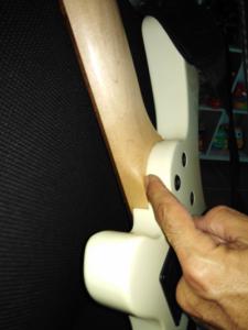

Hola, tengo un bajo al que le he bajado el puente al maximo y siguen estando las cuerdas altas, necesito levantar el mastil un poco hacia arriba, no se que puedo meter entre medias para que suba un poco habia pensado alguna lamina de madera fina de 2 o 3 mm, la cosa es que no se que poner, si una chapa de metal, un trozo de madera o que puedo poner que no me absorva resonancia y me haga de colchon amortiguando el sustain, no se si me explico bien lo que quiero decir, por que pienso que cualquier cosa que metas entre medias para elevar el mastil para arriba es restar vibracion, sustain y por tanto pegada, os pongo una foto:

En muchas ocasiones, ese problema se soluciona corrigiendo el ángulo del mástil.
El diapasón ha de estar recto. Si la acción es baja en el primer traste , alta en los últimos y no hay trasteros, el problema es ese.
Hay unas cuñas que van de 0,25 a 1 grado en stewmac y similares. Pero antes prueba metiendo unas tiras de cartón fino . Hacen que el mástil tire hacia atrás y se solucione.

Yo lo hago casi siempre en todas mis guitarras y a mi me va de lujo.
Uso siempre una lámina de ébano de 2mm ( mas qué nada por que me sobró de un trabajo) pero cualquier lámina fina de madera te puede servir.A mi me gusta el ébano por que se endurece mucho.
Antes de colocarla te aconsejo humedecerla para que no se raje fácilmente.
Mis guitarras no han perdido ni sustain ni vibración, ni nada..
Suerte y al toro.

Sé que las cuñas de StewMac vienen angulosas, pero he leído muchas veces lo de meter una lámina, sin más.
Al no tener ángulo, en caso de que el ángulo no estuviera bien, ¿no sería trasladar el mismo problema unos milímetros hacia las cuerdas? ¿O luego corregís la curvatura con el alma?

Yo en un proyecto de guitarra mio tuve el mismo problema y empecé con cslzos cuñas y cosas que no me gustaban, al final la mejor opción fue cambiar el puénte por otro más "bajo.

Yo lo soluciono ajustando el alma y listo, nunca he tenido problema. Básicamente es el mismo sistema que llevan algunas Fender, el Micro-tilt..

Generalmente en guitarras compradas. Soy un maniático de la altura de cuerdas y el ajuste fino, me gustan muy bajas.
Dependiendo de la construcción en algunos modelos me parece que el mástil en unión al cuerpo da mucha altura y lo soluciono de esa manera, buscando siempre un compromiso para no tener problemas a la altura de la cejuela..
Esto es algo personal, claro. Siempre que he comprado una guitarra nueva la desarmo y la dejo a mi gusto, con esto no quiero decir que estén mal hechas.
Claro está también que prefiero siempre los mástiles atornillados para poder meterles mano. Jamás he podido tocar con Gibson, por ejemplo..

El mástil está recto más que de sobra y siguen estando las cuerdas altas, necesito meter una Cuña entre el cuerpo y el mástil para que suba, si o si.

En este caso con el alma a tope no se soluciona, el puente lo tengo bajado a tope, necesito meter un calzo entre el mástil y el cuerpo.

Madinter. Hacen envíos ...Son las de la página de Stewmac. Pero no creo que sea difícil encontrarlas a través de un luthier de tu zona. Usar calces no es tan raro.
Te dejo un enlace de una de ellas. Hay más tipos y diferente graduación. Puedes verlos en.la web de Madinter. Para hacerte una idea , valen.
https://www.madinter.com/es/calzo-para-mastil-de-bajo-stewmac-025-conformado.html
Yo usé una cuña para guitarra. Era de 0,25° . Fue suficiente.para bajar.la acción a una strato unos 1'5-2 mm. El ángulo estaba mal. No quedaba recorrido en las silletas, y la curva del diapasón era correcta.
