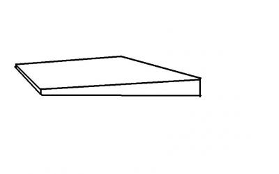

estoy mirando esto, solo por curiosidad:
https://www.madinter.com/es/calzo-para-mastil-de-guitarra-stewmac-1-conformado.html
Aqui explica como funciona esto y habla sobre maderas de arce. ¿estas cuñas son anguladas?
quiero decir, si tienen inclinacion en forma de cuña, esto permite poner un calzo mucho mas pequeño por que si echas el mastil para atras un poco se te levanta muchisimo:
