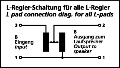

Sobre lo que dices de un atenuador fijo, no puedes hacerlo sólo con una resistencia. La explicación está en el tocho que escribí contestando la duda de neiklot. Necesitas dos resistencias. Una en paralelo con el altavoz, y otra en serie con lo anterior y el ampli.

Para no confundir a Nando, un lpad tiene dentro dos resistencias. Una en paralelo con la salida y otra en serie con lo anterior.

Un lpad no es ni un reostato ni un potenciómetro. También está comentado algo sobre la diferencia en este hilo.
El lpad:
http://www.tube-town.net/ttstore/product_info.php/info/p3854_L-Pad-mono-100W---8-Ohm.html

Un l-pad de estos se supone que es esta configuracion, pero con un cursor que permite "desplazar" el valor entre ambas, no????
En tal caso es lo mismo que un potenciometro, a no ser que la resistencia en serie sea fija. Otra forma de hacerlo seria con un reostato o pote con potencia suficiente en R2 conectado como R variable (el cursor conectado a uno de los terminales laterales) y en serie a una de 8Ohm y la R1 con una R fija, no??? De esta forma, la carga sera muy proxima a 8 Ohm siempre, por eso de la configuracion en paralelo, por muy grande que fuera el reostato, la resistencia final seria 7 con algo si no me equivoco. Por lo que la carga paralela sera practicamente la del altavoz. Y la R1 si no me columpio, deberia de ser de 8Ohm tambien. Y por dos perras (quitando el pote/reostato) tendriamos un atenuador bastante apañao. Lo que no pillo yo (tengo que seguir leyendo el post) es para que el buffer, a ver si me da tiempo a verlo y me pongo las pilas con el tema!!!

como te aclararon ahi arriba, mejor de lo que lo podria hacer yo, un lpad no es una resistencia ni un potenciometro, son 2 colocados como en la foto de #177 y asi no varia la impedancia

Dos qué??? Un potenciometro viene a ser dos resistencias juntas que varian proporcionalmente la una de la otra, por lo que se podria hacer lo de la imagen. No me termina de quedar claro....
EDITO: Acabo de ver la imagen adjunta en el enlace de guitfan, que antes solo vi el cacharro. Es esto, no??
xarlibraun
por el 17/05/2012
eso mismo
