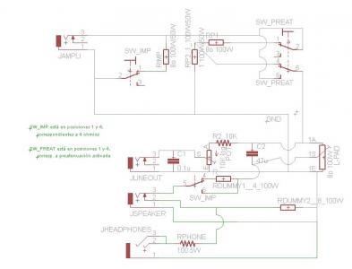

Bueno, ¿y ahora qué?
Ya he encontrado mi error en los cálculos sobre el atenuador de Tube-Town/neiklot/fernando, y por ejemplo neiklot ahora no lo usa ya. ¡jejeje! Bueno, cosas de la vida. Pero yo si tengo que seguir pa´lante.
Tenía hecho este diseño de atenuador variable usando un LPAD, y cuando lo diseñé con la ayuda del compañero marcelote, "aparentemente" las resistencias equivalentes,..., y la carga total, nos salían con valores correctos para todas las posibles combinaciones de configuración/selección del chisme.
guitfan
por el 26/07/2012
Pero una vez montado el chisme, al poner un polímetro midiendo la resistencia (carga) que se encontraría el ampli en los terminales donde éste se conectaría, resulta que el polímetro indica cargas incorrectas (inferiores a la impedancia mínima, para cada caso) y que descuadraban con los cálculos teóricos.
Como ya he comprobado con el esquema de neiklot, me equivoqué ya una vez en los cálculos. Así que también pude equivocarme en los cálculos que en su momento hice junto a marcelote. O los cálculos podrían estar bien, pero el montaje estar mal. Podría ser. Pero he de recordar que ese montaje lo hemos realizado "físicamente", en la práctica real, dos personas distintas, que vivimos en ciudades distintas, cada uno de su padre y de su madre, y cada uno interpretando el esquema, sin influir el uno en la interpretación del otro, y a ambos nos salen mediciones raras. ¿Las mismas mediciones? Eso no lo sé porque no hay webs... de que nos pongamos de acuerdo para comunicarnos y comparar las mediciones de cada uno. Pero quizá es más probable que ambos hayamos coincidido en el montaje, pero que el esquema teórico esté equivocado.
Así que ahora que tengo, o tenemos, un poco más de práctica calculando resistencias equivalentes y cargas, a ver si es posible hacerle los cálculos a nuestro esquema, para las distintas combinaciones que los switches permiten, a ver qué dicen ahora las cuentas.
