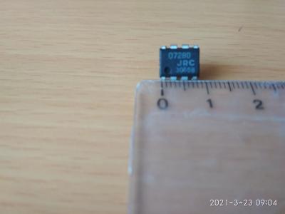

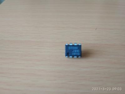

Yo tuve un cabezal 8100 y al usar el loop es decir al subir el pote de mezcla de efectos me dejaba de sonar el ampli . sólo sonaba un ruido de fondo.
Al final tuve que cambiar un pequeňo componente que lleva, un circuito o algo así del loop de efectos, y se soluciono.
Por otro lado si dices que con otro cable se ha reducido el ruido, pues ahí lo tienes tío, posiblemente esa sea la causa.
Si no es eso, piensa que cualquier ampli de por sí suena un pequeňo ruido cuando esta encendido.
El ruido propio de potencia del ampli.
Mando unas fotos de lo que me cambiaron.
he vuelto a subir fotografias.
