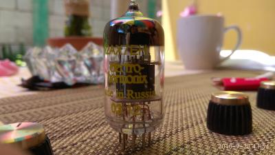

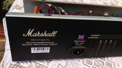

Miren estas fotos amigos, dice made in England.... No quiero creer que sea mentira lo que dice ahí.
Tambien dejo foto de su válvula, lo Limpie muy bien con limpiacontactos y se le quitaron varios pequeños ruidos. Me gusta el ampli!!!!

por alguna razon no subí la foto de la valvula, es esta:
Tonyguitar
por el 24/09/2018
Es correcto.

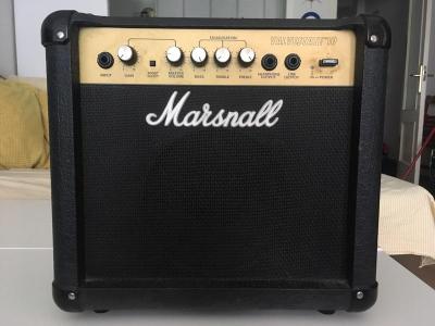

Yo he tenido el 8040, lo compré en el 91 y me costó 85.000 pelas (mas de un mes de mi sueldo de entonces) y la verdad que me sonaba a gloria comparado con los amplis que había tenido (torque, starforce, mierdas puras), lo usé durante años para ensayar con batería y no necesitaba pedales, incluso aparté el típico MT02 de la época, lo vendí en el 2000 por dinero todavía, con la válvula ya jodida, un estupendo ampli para rock y jevi.
También he tenido el cabezal VS100H con 3 canales, reverb independiente y el botoncito de power dimensión para saturar válvula que molaba bastante, para mi el mejor de los que he tenido, algo anterior a la serie 80XX si no me equivoco y el ampli que usaba el cantante y guitarrista de Death Chuck Schuldiner, por algo seria.
Ahora me he pillado un 8010 proveniente de un cambio, solo por nostalgia, y sigue siendo un buen ampli ingles por un precio ridículo, si lo encuentras en buen estado, este comparte la misma caja que los nuevos DSL de 1w, he tenido uno y el mueble es el mismo.
Me sorprendió que el 8010 no tiene válvula, me lo dijo tony, luce algo rojo dentro cuando tocas, pero por lo visto es un cliping con diodos led, además se enciende del tirón y los híbridos tardan un poco por el tema de la valvulita, pero bueno sigue sonando trallero, sobre todo para rock y jevi de to la vida:
Tonyguitar
por el 25/12/2018
Que guapo! Esos Marshall de transistores antiguos eran buenísimos todos, incluso los que no tenían válvula en el previo tenían mejor distorsión.
