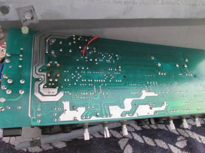

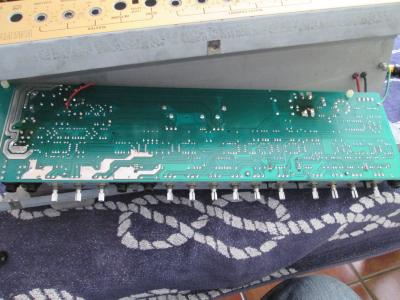

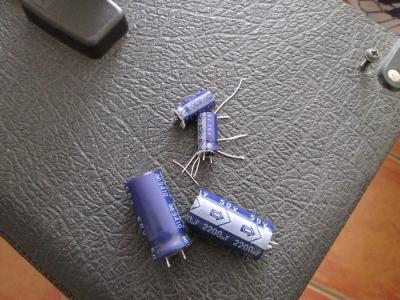

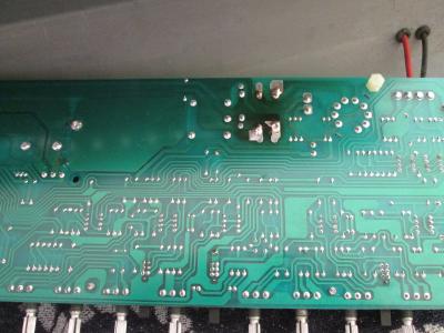

Para comprobarlo, vuelve a poner los condensadores.
Es broma! Felicidades!
Tonyguitar
Jajaja, no creo, menudo curro tiene sacar la pcb, eso si, los condensadores los he guardao para recambios, no los he tirao, que leche, la esr era igual que los nuevos y no estaban abombaos.
Tonyguitar
Unas fotillos para los curiosetes, he aprovechado para subir la tension de perforacion de los 2200uf a 63V y los de 1000uf a 25v, los antiguos eran de 50v y 16v, bastante justitos.
