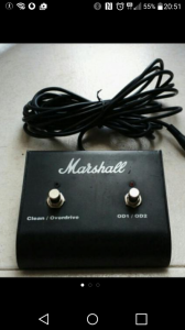

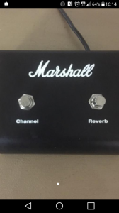

Hola compañeros,pues yo acabo de agenciarme este Marshall valvestate ,pero no tiene el pedal de cambioy quisiera saber cual es el pedal original de este ampli,el de la foto 1 o el de la 2.
Estaria muy agradecido a quien me saque de la duda.
GRACIAS!!!
jordovic
por el 20/10/2016
El de la primera foto
josete
por el 20/10/2016
Ok jordovic.Muchisimas gracias.
