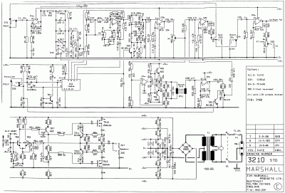

toni diaz
por el 14/07/2015
Muy buenas ahí va el esquema. La verdad es que en el previo no hay transistores MOSFET, trabaja con operacionales dobles de bajo ruido TL072
