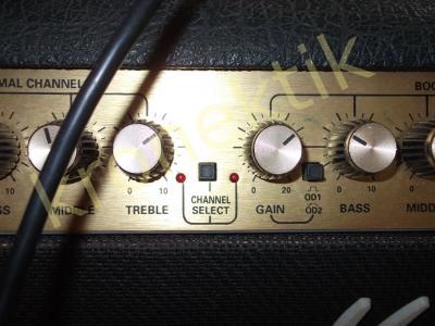

kronektik
por el 22/09/2015
Hola a todos
Primero felicitar a TonyGT-Ibiza por este trabajo, soy usuario de un 8080 y desconocía lo del crunch con la ganacia a tope +1.
Por otro lado, el problema que plantea metalcrops #195
es algo que me ha ocurrido alguna vez; resulta que si no puedes conmutar desde el pedal (suponiendo que sea el original de este ampli) podrías probar lo siguiente ->
1º localiza el pulsador (chanel select) que hay entre los controles treble del canal limpio y el gain del canal boost
2º púlsalo y prueba a cambiar de canal con el pedal

Yo me inclino mas a pensar lo de pulsar el boton de cambio de canal para que funcione en modo pedal. De hecho asi viene especificado en el manual de instrucciones.
Si el boton esta pulsado podras cambiar de canal con el pedal y si no lo esta, estara en modo manual.
Como te explica el compi Kronek tik 2 mensajes atras con la fotografia.
Si necesitas el manual, mandame un privado y te lo paso.
