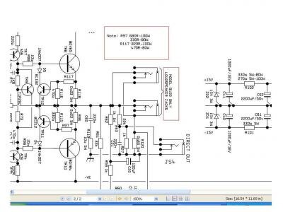

socio, una pregunta, echale un vistazo a estas dos cosas que te mando, mira, ¿sera posible que sea distinto el transformador de alimentacion del 8100 y el del 8080 y de ahi que el de 100w soporte 4 ohmios y el de 80w no soporte 4 ohmios?
te paso un par de fotos para que veas, esta en ingles y parece que hay un apunte en el esquema que hace referencia a que hay componentes entre estos dos modelos como el transformador que son distintos, pero no me entero mucho, a ver si me echas un cable para aclararme un poco esto tio, gracias, la foto que te adjunto la he sacado del pdf que te mando para que lo veas, el esquema dice que es valido para el 8080, el 8100 y el 8412, pero este ultimo es una pantalla, no se que pinta aqui jeje.

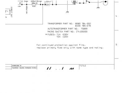

Tonyguitar
por el 26/04/2014
mira esto otro, quizas de ahi viene el tema de la impedancia de que el de 80w sea de 8 ohmios y no soporte 4 como el de 100w.
