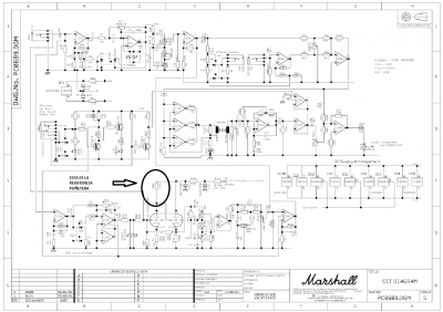

te mando el esquema con la resistencia señalada por cierto meti la pata :oops2: la R109 es una de 1/2 W que esta entre la valvula y el condensador grande, muchas sorrys por cierto no te recomiendo el interruptor ahi hay alta tension ademas haria un POPS al cambiar considerable. ya me cuentas un saludo

te mando el esquema con la resistencia señalada por cierto meti la pata la R109 es una de 1/2 W que esta entre la valvula y el condensador grande, muchas sorrys por cierto no te recomiendo el interruptor ahi hay alta tension ademas haria un POPS al cambiar considerable. ya me cuentas un saludo
¿es el esquema del 8080 igual que el del 8100 y este ultimo tiene 100w? he visto que es una resistencia de 100k,
es algo muy facil de hacer y ademas si el resultado es mas distorison quizas valga la pena jeje.

Hostias que recuerdos¡¡ cuantos de estos he reparado. Esa maldita resistencia de alimentacion que se le rompia una patilla. por cierto ahora que me acuerdo creo que era de 100k 10 wat. pero si la subias a 180k daba mas dist y graves y con 82k y una 12AT7 te hacias un casiJCM800 por 2000 pesetas de la epoca jeje
se lo hice a Charly cepeda que se cabreo cuando se lo dije pero despues no se despegaba de su 8080.
Posdata: QUIERO UNO¡¡¡ GAS MUCHO GAS¡¡
¿quieres decir que hay dos combinaciones, una meter una de 180k para tener mas graves y mas distorison y la otra configuracion es cambiar la de 100k por una de 82k y una 12AT7, ¿es correcto?
¿pero con una 12AT7 distorsionara muy poco verdad, y suena como la distorsion de un jcm800?
en teoria esta resistencia esta alimentando la valvula, si bajamos el valor le va a entrar mas corriente,
otra cosa esque estas modificaciones debo suponer que no afectan en nada al canal limpio.
nunca habia oido sobre este truco ¿lo descubriste tu por tu cuenta tio?
gracias!!!

Buenas de nuevo, en efecto el 8080 y el 8100 son el mismo (menos el precio). yo no he inventado nada solo que he tenido la oportunidad de tener los esquemas de casi todos los amp del mercado debido a que era servicio tecnico oficial y me los mandaban. lo demas es probar y que tus amigos musicos y muy cabroncetes te den su opinion sincera. Al lio... segunda idea para cambiar radicalmente la distorsion: justo antes de la entrada de señal de la valvula hay dos diodos LED en contrafase D6 y D7 son los que crean el recorte de señal. hay si pondria un conmutador para seleccionar entre diodos de silicio y germanio y la ultima seria quitar esos horribles ops TL072 colocar zocalos y meter unos buenos JRC4558 ó RC4559 no me enrollo mas. saludos compañeros
eres un crack tio, muchas gracias, muy interesante el tema, la verdad es que me encanta este rollo y poder aprender y descubrir cosas de gente experta en el tema como tu, yo a fin de cuentas soy un aficionado que hace cuatro cosillas y siempre leo cosas para intentar aprender algo nuevo, lo que me ha sorprendido un monton ha sido que el esquema del 8080 y el 8100 sean exactamente el mismo, ¿se supone que cono minimo tiene que haber alguna diferencia en la etapa amplificadora por el tema de los ohmios de salida y los 20w mas de potencia que tiene la 8100 verdad?

Tiro de memoria pero creo que el 8100 daba 100W a 4 Omhs y 80 a 8 Omhs ¿?¿? raro¡¡ oye tengo una idea ya que la parte de distorsion es basicamente un pedal sin contar con la valvula seria facil meterlo en una cajita no? hago el esquemita y ya os cuento. Y Tony todos sabemos que eres un maquina de Diyer ademas de guitarrista. Saludos compañeros
compañero muchas gracias por tus palabras, pero en serio, yo soy un aficionado y me encanta hablar con gente como tu ya no solo por tus conocimientos y todo lo que me enseñas, si no por que ademas, me pareces una muy buena persona,
la memoria no te falla tio, el 8100 yo lo tuve y era de 4 ohmios a 100w y la 8080 es a 8 ohmios y son 80 watios,
¿quieres decir que si le meto un cajon de 4 ohmios al 8080 daria 100 watios y no se quemaria la etapa de potencia?
es que viendo que los esquemas son iguales ya da por pensar eso jejeje.
