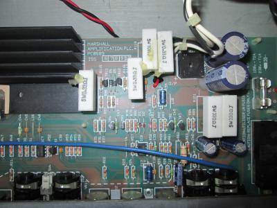

Hostias que recuerdos¡¡ cuantos de estos he reparado. Esa maldita resistencia de alimentacion que se le rompia una patilla. por cierto ahora que me acuerdo creo que era de 100k 10 wat. pero si la subias a 180k daba mas dist y graves y con 82k y una 12AT7 te hacias un casiJCM800 por 2000 pesetas de la epoca jeje
se lo hice a Charly cepeda que se cabreo cuando se lo dije pero despues no se despegaba de su 8080.
Posdata: QUIERO UNO¡¡¡ GAS MUCHO GAS¡¡

joder, que interesante tio, ¿son esas resistencias de porcelana blancas que hay en la fuente de alimentacion verdad? eso que tu dices de aumentar el valor de esa resitencia haria haria que le llegase al ampli menos tension supongo, a ver si me marcas en el esquema que modificaciones son esas que me interesan.

Ok busco el esquema. la teoria es Que Al llegar menos tension +intensidad, entra mas facilmente en saturacion busca una resistencia de 100K blanca cuadrada y un poco elevada de la placa tu eres un gran DIY No tendras problemas jeje pero Prueba Primero una valvula 12at7 te sorprenderan los armonicos aunque eso si menos dist. Un saludo por cierto en los Primeros de la Serie 1 la valvula Era MULLARD

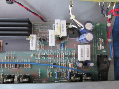

el mio es una ecc83, cuando lo he abierto he visto que lleva varias resistencias de esas que dices tu blancas de 10w,
una cosa, ¿no se podria poner un conmutador de palanca para conmutar entre una resistencia de 100k y una de 180k?
es para tener los 2 sonidos, el original y el que tu dices que suena a jcm800
si tu me la marcas el el esquema es como mejor puedo ver a cual tengo que meterle mano jeje.

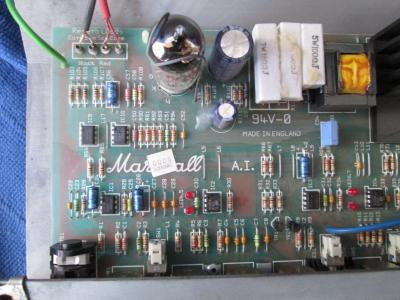

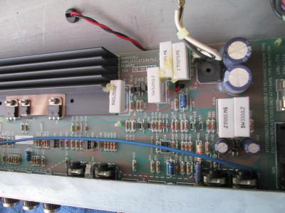

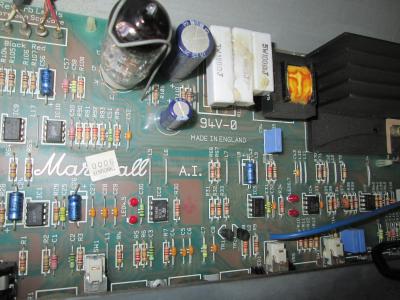

Tonyguitar
por el 24/04/2014

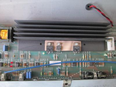

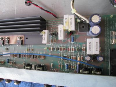

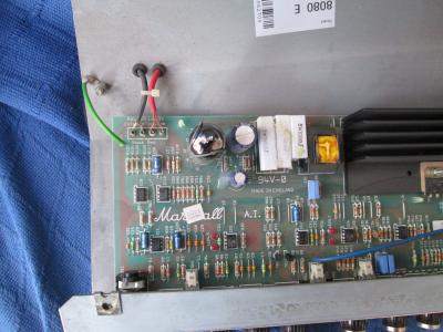

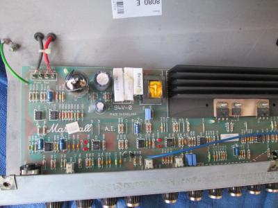

te paso unas fotos, yo creia que las resistencias estas siempre eran de valores bajos, ¿estas son de porcelana verdad?
100k no es un valor muy tipico en estas resistencias.
las fotos que te pongo son de mi valvestate 8080, por otra parte me ha sorprendido eso que dices de las 12at7 de los armonicos, siempre pense que eran igual que una ecc83 pero de poca ganancia, pues es interesante tio eso que dices, aunque la valvula en el valvestate creo que no hace mucha cosa, yo he probado distintas valvulas y suena igual con unas que con otras.
toni diaz
por el 24/04/2014
buenas tony sabia yo Que demontabas jeje la resistencia en cuestion es la R109 perdona la tardanza pero me levanto a las 5:00 para currar, un pobre electronico currito respecto Al tono cambiando de valvula es una etapa de amplificacion mas Al cambiar a una ecc82 (12at7) Que es un 40% menos potente y de tonalidad mas oscura algo cambia Prueba Que todo es facil y reversible. Un saludo compañero

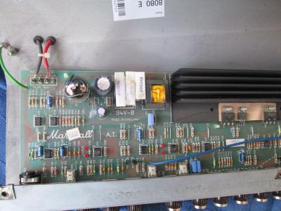

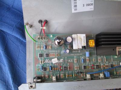

Tonyguitar
por el 24/04/2014
hola campeon, estas fotos las hice el otro dia que lo tuve desmontado para mirar a ver si habia algun condensador reventado, por que a veces cuando lo enciendo pega un crujido, no siempre lo hace, pero lo hace a veces, de cada 10 veces que lo enciendo cruje 3,
entonces le hice un monton de fotos y las tenia en la camara de fotos y hablando del tema te las puse ayer para que las vieses,

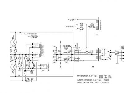

entonces, bueno, pues he estado mirando los esquemas y no veo r109 por ningun sitio, seguro que la tengo delante las narices y no veo en el esquema cual es, mas que nada era para saber que valor tiene y saber cual habria que poner, te adjunto un rar con los esquemas del valvestate.

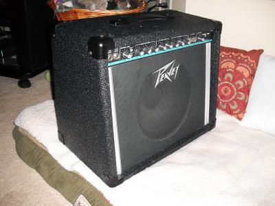

Tonyguitar
por el 24/04/2014
Ricardo_R escribió:
Recuerdo que el 8040 que tuve yo me costo mas de cuarenta mil pesetas de entonces
todavia me tiro de los pelos cuando yo me fui a comprar un ampli para la guitarra con 60 mil pelas que tenia de presupuesto,
veras, me puse a ver catalogos asi en la tienda de amplis de 50 watios que era el presuspueto que yo tenia, el 8040 de marshall me lo enseñaron en el catalogo y vi que solo eran 40 watios y por eso no me lo quede, pero en cambio me vendieron un peavey de 65w con un altavoz de 10" que encima el altavoz era una mierda, el peor altavoz que he tenido en mi vida, el sonido de la distrosion era bastante guarro, total, me costo ese ampli casi 60 mil pelas, cuando me podia haber quedado con el marshall de 40watios que costaba menos y encima tenia un altavoz de 12", pero lo mejor de todo es que los 40w de este daban mas caña que los del peavey que compre, aunque como digo esto fue hace ya mas de 20 años y poco importa ahora, me jode recordarme ensayando y dando conciertos con ese ampli de mierda cuando por menos dinero podia haber tenido el 8040, lo que hace el no saber, el catalogo decia 65 watios y el marshall decia 40 watios, fijate que engaño, vamos, tu mira las fotos y comprara, me sigue dando rabia tio!!! y estos tuvieron la culpa que me mal aconsejaron, los vendedores:
