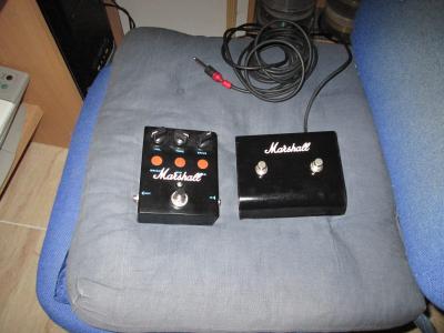

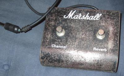

por el 05/04/2014
bueno, aunque no se me da muy bien el maquear cosas aqui dejo un par de fotos del antes y el despues.
Esteban Piera
por el 05/04/2014
#32 ¿Querrás decir del después y el antes, no? :D
Por cierto, gracias por la review.
