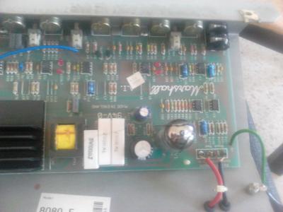

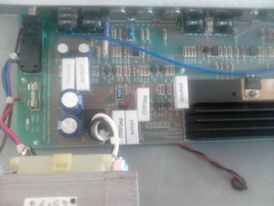

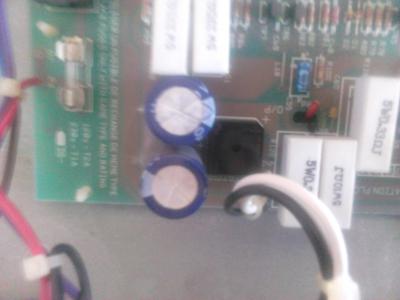

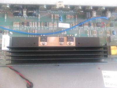

Comprobado yo no veo ningun componente hinchado o deformado, en la ultima foto zoom del condensador
toni diaz
por el 31/10/2014
si a primera vista esta todo bien, acercate por musical ortiz para que le hechen un vistazo. merece la pena, es un gran ampli...
juanmgc74 Baneado
por el 31/10/2014
Buenas he leido por ahi que si por la entrada return o loop de efwctos el problema persiste quizas se deba a la etapa de potencia. Es posible? Seria una reparacion costosa?
