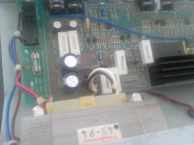

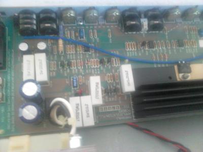

buenas compañeros, soy tecnico electronico dedicado a instrumentos musicales y amplificacion desde hace mas de 20 añitos. y han pasado por mis manos un monton de valvestate, la verdad que muy buen sonido pero poco fiables. https://www.guitarristas.info/foros/analisis-marshall-valvestate-8080/237630/pagina11#post1889470 ...Advertencia séria... dentro de tu ampli hay tensiones que te dejan pajarito. cuidado y ampli apagado cuando toques. por favor mira si alguno de los condensadores de la fuente de alimentacion esta algo hinchado, es una averia tipica. Otra es las resistencias que estan cerca del puente rectificador recalentadas. si puedes pon fotos de esa zona. un saludo

Hola toni gracias tb por tu apoyo ahora adjunto fotos y SI, hace un rato me he quedado pegado tocando una cosa, la parte interior del enchufe que es de plastico me ha dao un cakambrazo de 3 pares !! Hacia años q no me pasaba algo asi. Ya no toco mas !! Gracias q puedo contarlo !!

Perono veo ningun condensador como ese

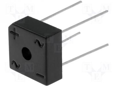

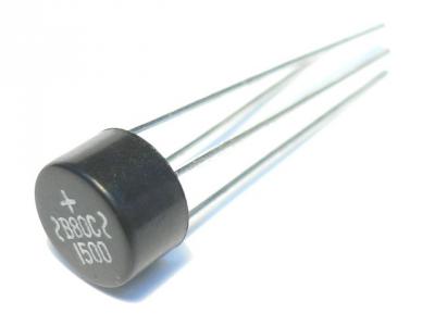

nada hombre a mandar, siento no ser de mas ayuda, lo que te comente del puente rectificador en los 8080 se parece mas a este

Hola toni, esa pieza si es en la.foto ultima que puse se aprecia yo.creo.que esta bien la revisare, lo que no se que es , es lass resistencias que estan cerca del puente rectificador, lo investigo o si tienes foto a mano te lo agradrzco, um saludo
