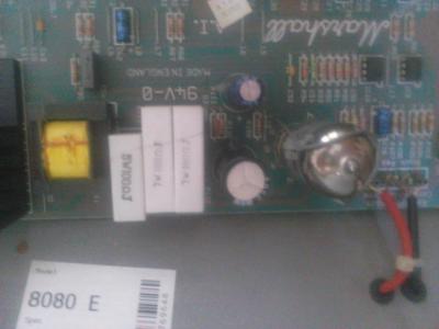

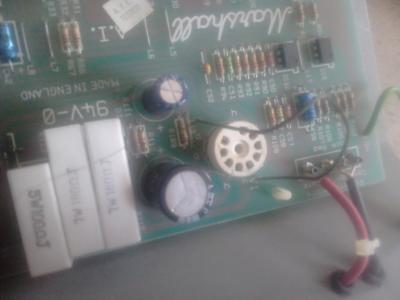

Muy buenas tengo problemas con el marshall 8080 lo compre de segunda me gusta mucho he leido todo los foros de aqui y google y no twngo claro.
Al encender tipico zumbido uuuumm luego pop y a tocar.
Pero desde hace poco el zumbido es constante y ya no suena la guitarra en ambos canales, bueno en limpio si lo pongo al maximo se.oye un poco.
La valvula va bien creo el zocalo limpio, eso si se calienta rapido no se si ws normal.

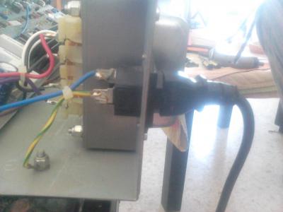

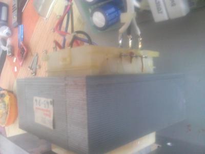

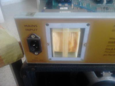

La fuente de alimentacion en su lateral derecho ( negativo.creo q lo llaman) se ve
algo chamuscado, lateral izquierdo bien.
El fusible parece bien.
He probado quitando valvula en ambos canales etc
juanmgc74 Baneado
por el 30/10/2014
Adjunto fotos, gracias a todos
, de momento mi situacion de ddswmpleado larga duracion me impide llevarlo a tecnico, saludos.
juanmgc74 Baneado
por el 30/10/2014
Mas fotos
Tonyguitar
no sabemos si es el transformador, habria que mirar en el esquema del 8080 las salidas del secundario que lleva y a partir de ahi medir tensiones a ver si salen las tensiones correctas, creo que para esto habria que desconectar cables para ver si es que hay un componente que hace cortocircuito en el transformador y por eso se calienta o te lo va a quemar, o que esta mal el transformador, es muy posible que tengas un componente averiado y te este haciendo cortocircuito o esceso de consumo y por eso se calienta tanto el transformador, ya se que es una putada llevarlo a un tecnico, pero no te va a quedar otra, a menos que tu seas capaz de arreglarlo.
¿el problema lo tienes en los dos canales? ¿en limpio y en distorsion?

pues esta casi cantao que este problema tu lo tienes al principio del amplificador, osea, entre la fuente de alimentacion y los primeros componentes que se alimentan.

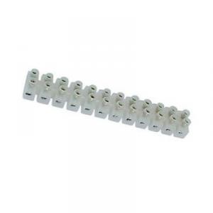

pues necesitas que te lo mire algun colega que sepa de electronica o apañarte un soldador y un tester para desoldar y medir tensiones y todo eso, si desueldas cables de la fuente marcalos donde ivan conectados y ademas para enchufar el ampli y medir tensiones usa una regleta, asi te evitas calambrazos o cortocircuitos entre cables y vas metiendo el tester en las regletas para medir tensiones, yo de todos modos estoy casi convencido que no es el transformador, en todo caso si que puede haberse jodido por culpa de alguna averia de algun componente que te haya hecho arco electrico, cortocircuito o esceso de consumo, pero casi seguro que si se jodio el transformador fue por que hubo previamente una averia que lo ha jodido, pero todo eso hay que comprobarlo con un tester, vuelvo a recordar que si desueldas cables anota en un papel o marca donde va cada uno para volver a ponerlo en su sitio.
